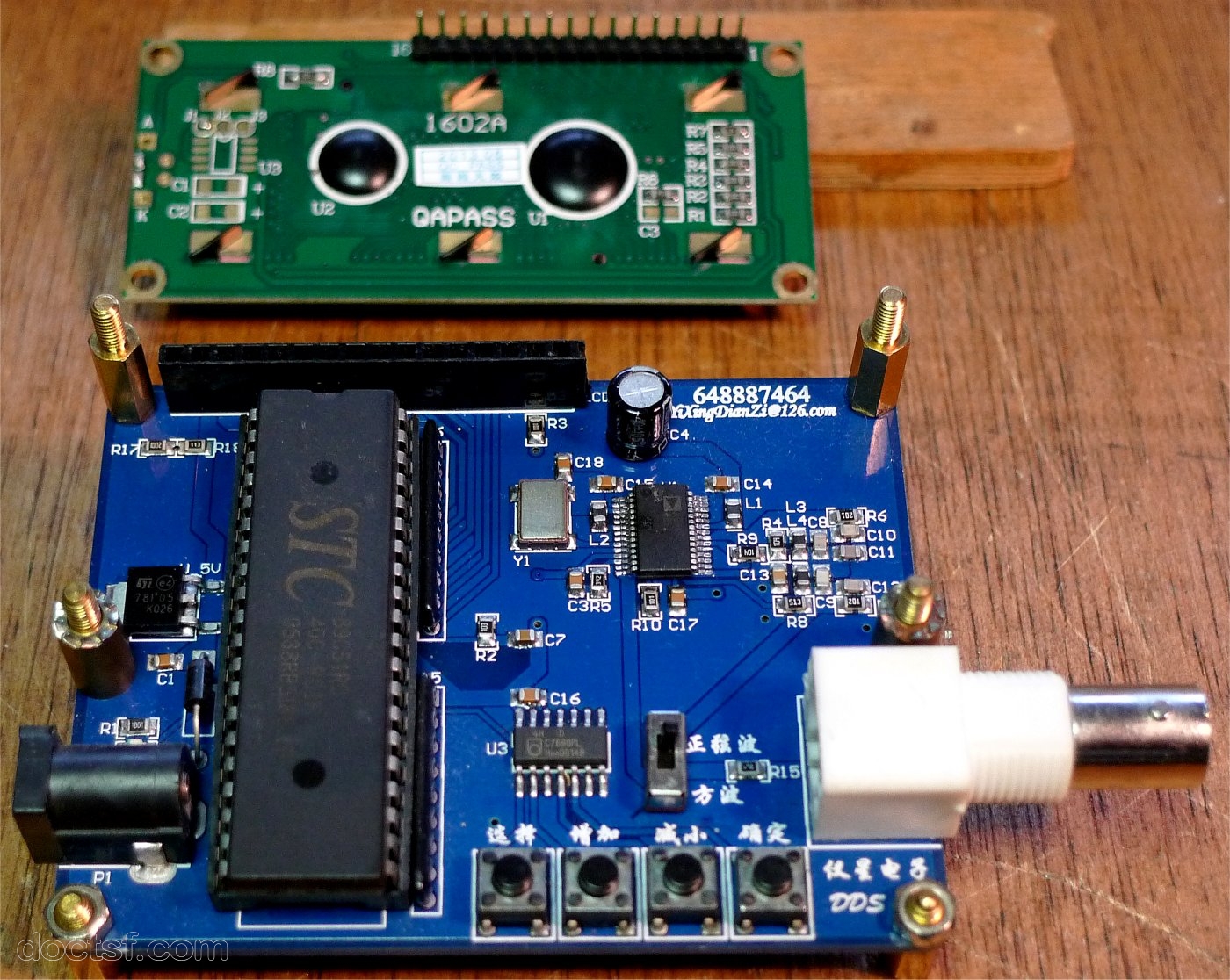

: U=78L05, U1=AD9851, U2=STC89C51RC, U3C7690PL.

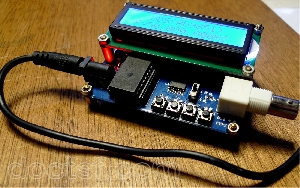

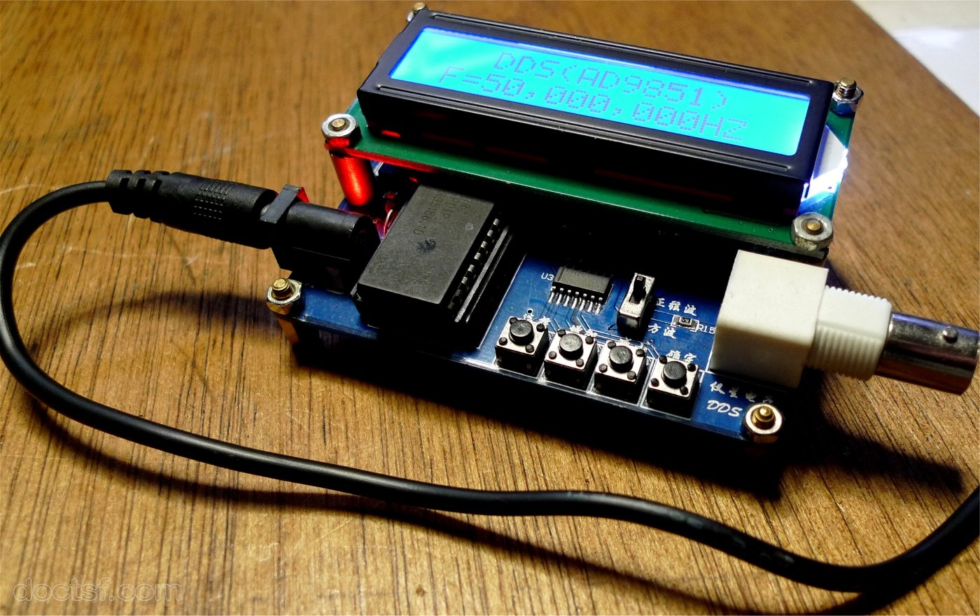

Marque : Yixing Dianzi. Module générateur HF utilisant la technologie de synthèse de fréquence directe (DDS) et produit un spectre pur. Utilise un quatz de 30,000MHz et un afficheur LCD bleu : 1602A. Délivre des signaux sinusoïdaux dans une plage de fréquence dont le niveau de sortie est presque constant (de 90mVeff) sur charge 50ohms : de 20Hz à 20MHz. Délivre aussi des signaux carrés de 1Veff (2.6Vpp) de 40Hz à 5MHz, à partir de 8.5MHz le signal présente un "jitter" et à 8.8MHz arrêt du signal.

Commentaire : l`afficheur et la carte
