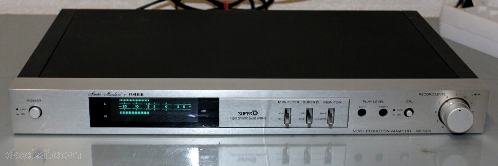

NR-500 Super D Noise Reduction Adaptor
1980-83
à semi-conducteurs
L: 440 H: 54 P: 270 (mm) Poids : 4,3
1
Secteur alternatif 115 - 220 V
Métal
Façade alu ou noire
Couleurs :
Coffret noir
Prises :
Cinch entrées / sorties magnéto + BF
Adaptateur stéréo de réduction de bruit système "Super D" (Super Dynamic Sound System) pour magnétophone à cassette ou à bobines (bande passante de cet appareil jusqu'à 30 kHz, amélioration du rapport signal / bruit entre 35 et 40 dB suivant la fréquence, avec un principe similaire au système DBX). 2 indicateurs du niveau de crête de type "bar-graph". Réglage du niveau d'enregistrement séparé par canal sur potentiomètre concentrique. Sélecteur filtre Multiplex (MPX - pour enregistrement des émissions radio FM stéréo). Sélecteur effet Super D marche / arrêt. Sélecteur Tape Monitor (pour retour magnétophone en enregistrement). Touche "Cal" pour mise en fonction de l'oscillateur interne de calibration à 400 Hz, avec réglage séparé par canal du niveau de calibration du système Super D en lecture sur mini potentiomètres (avec contrôle sur les 2 indicateurs de niveau de l'appareil). À l'arrière : Sélecteur de tension secteur. Entrées / sorties du magnétophone + entrées / sorties BF sur prises Cinch dorées. Appareil similaire au Sanyo Plus N 55.
Équivalent au
Sanyo Plus N 55 Super D Noise Reduction Adaptor
