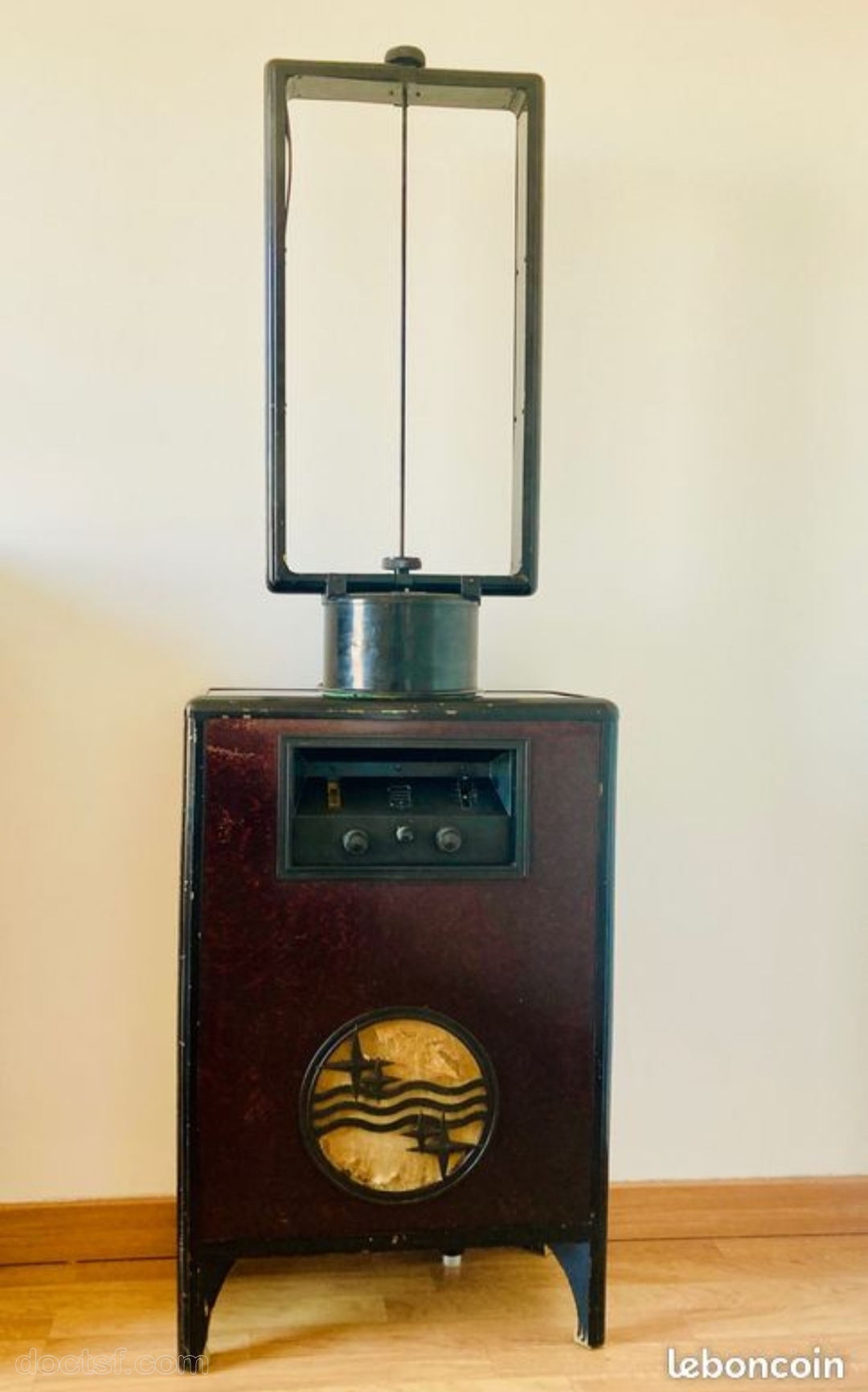

Arbolite façon loupe d`orme
Meuble
Largeur : 530 · Hauteur : 810 · Profondeur : 300 mm
Poids
4 kg
103 - 111 - 118 - 127 - 135 - 143 - 155 - 196 - 210 - 225 - 240 - 253 V
Philips type 2048 dynamique à aimant permanent.
Version meuble du 2511.
Les dernières productions possèdent la prise pour le cadre blindé Philips 4104, c'est le Modèle 2607.
Bouton de volume, bouton sélecteur OL / OM, bouton de sensibilité (qui ne figure pas sur le 2511) et tige marche / arrêt / pick-up.
Correction. Il n'y a pas de bouton de sensibilité comme décrit ici http://www.audiomusicae.com/ed_2013_06.htm. De la gauche vers la droite on trouve: le cadran d'étalonnage, le bouton d'accord OL/OM, le filtre HP a deux positions, le bouton de volume et le commutateur marche - arrêt, OL, OM et PU. Utilise le filtre de haut-parleur.
Utilise l'ensemble châssis type 2591.
(Information à confirmer : il semble exister une variante / modèle différent avec un HP type 2063 à la place du 2048).
