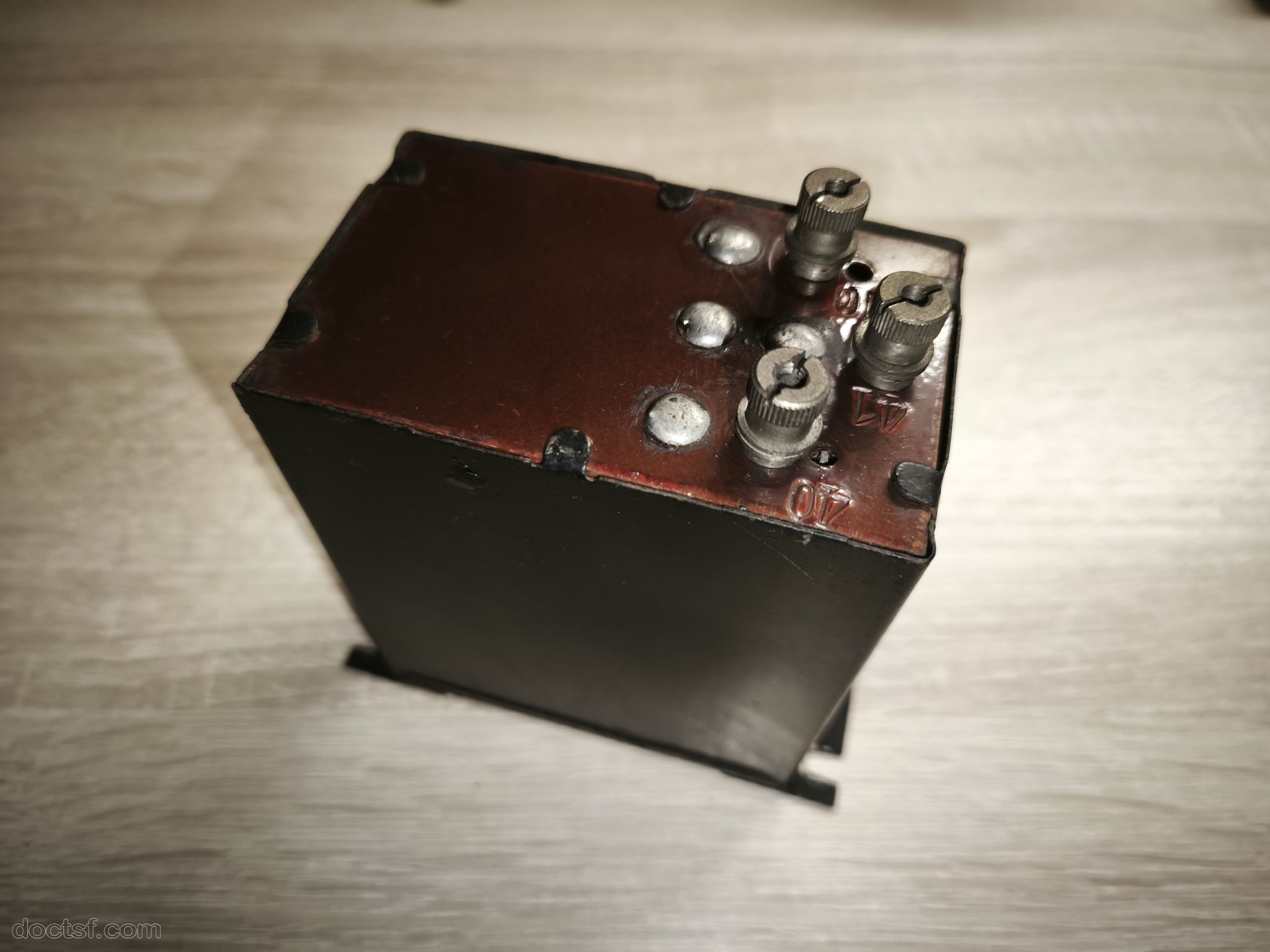

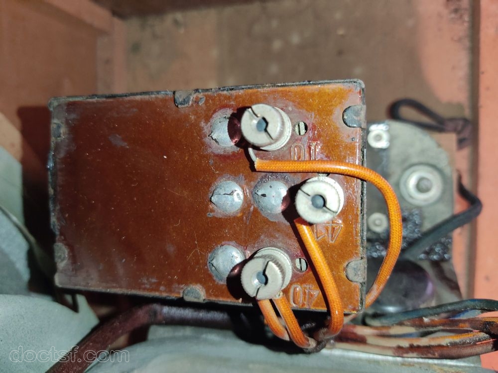

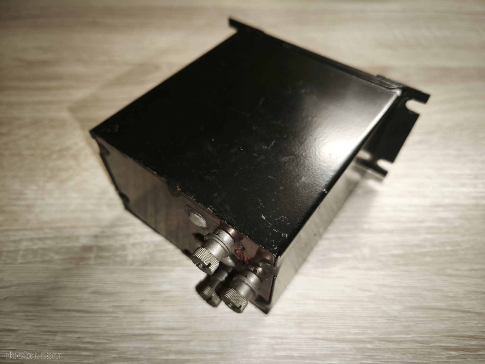

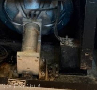

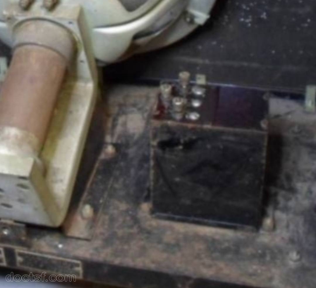

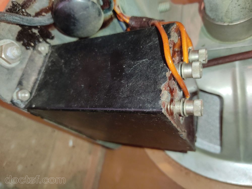

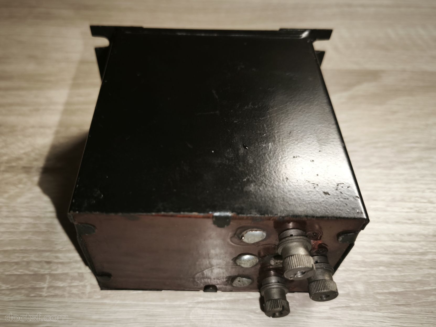

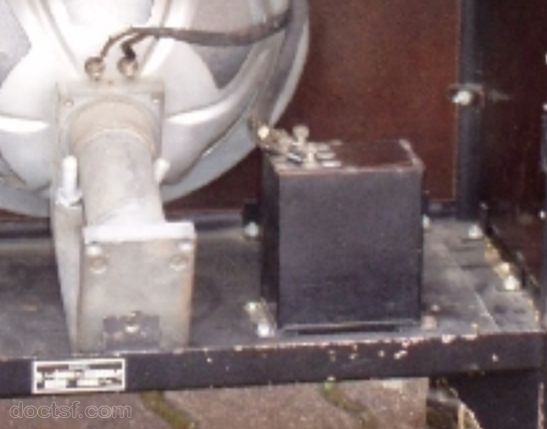

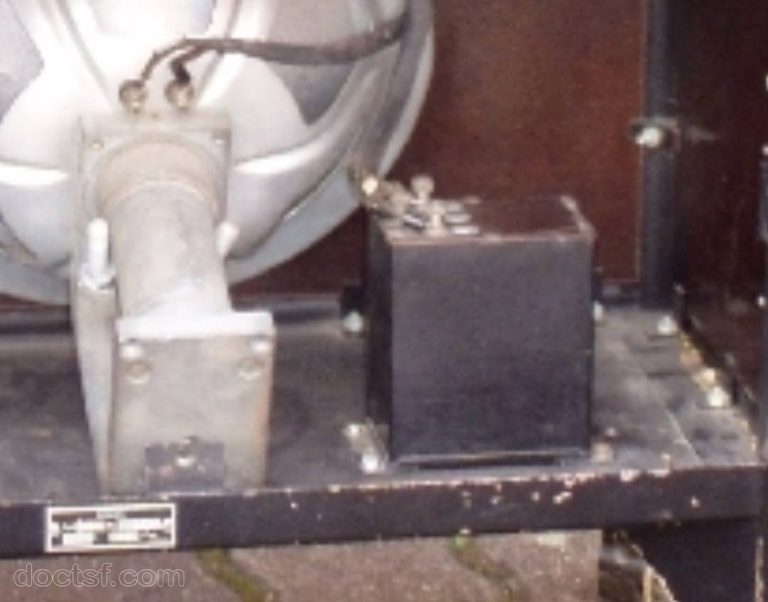

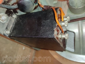

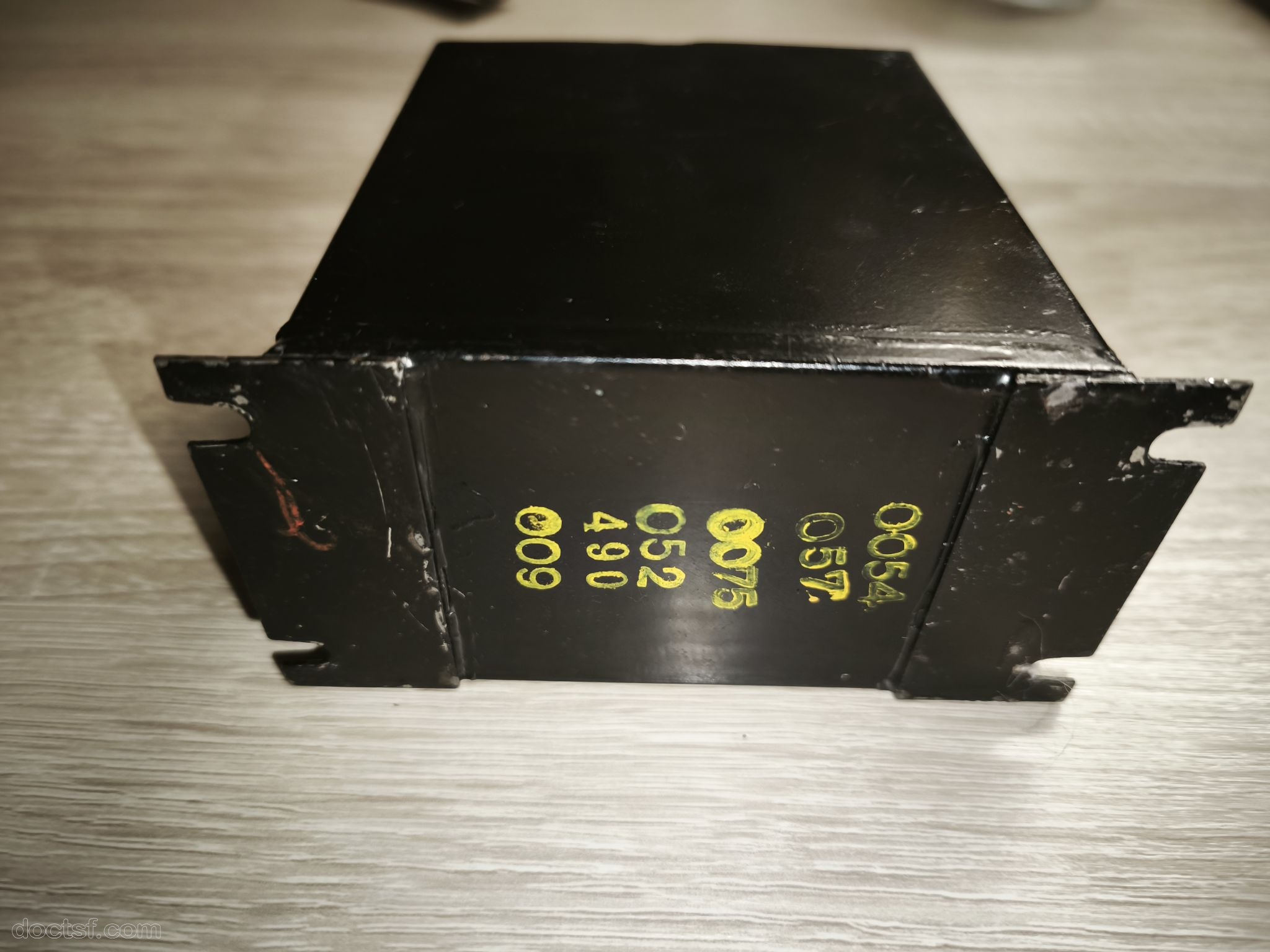

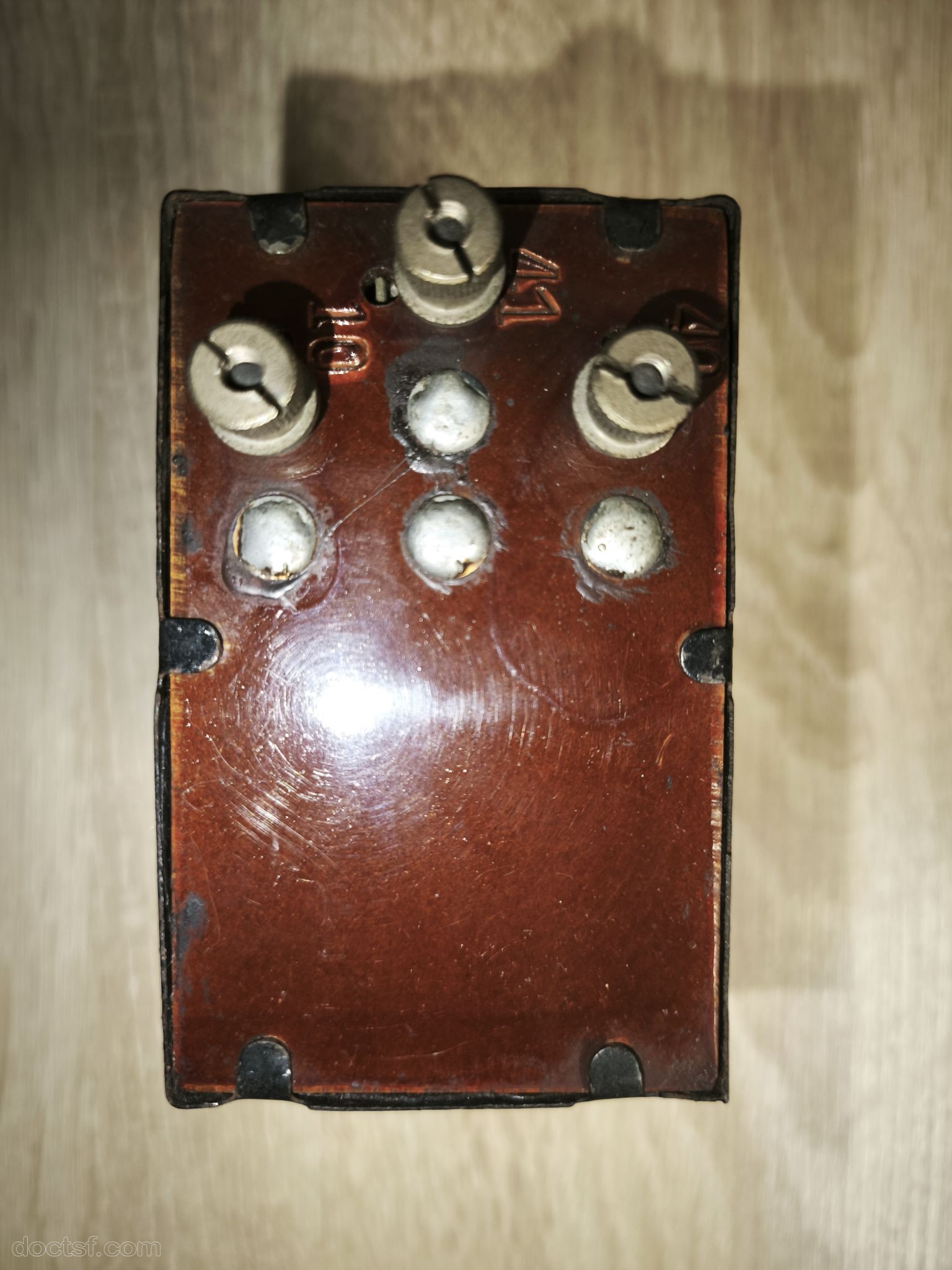

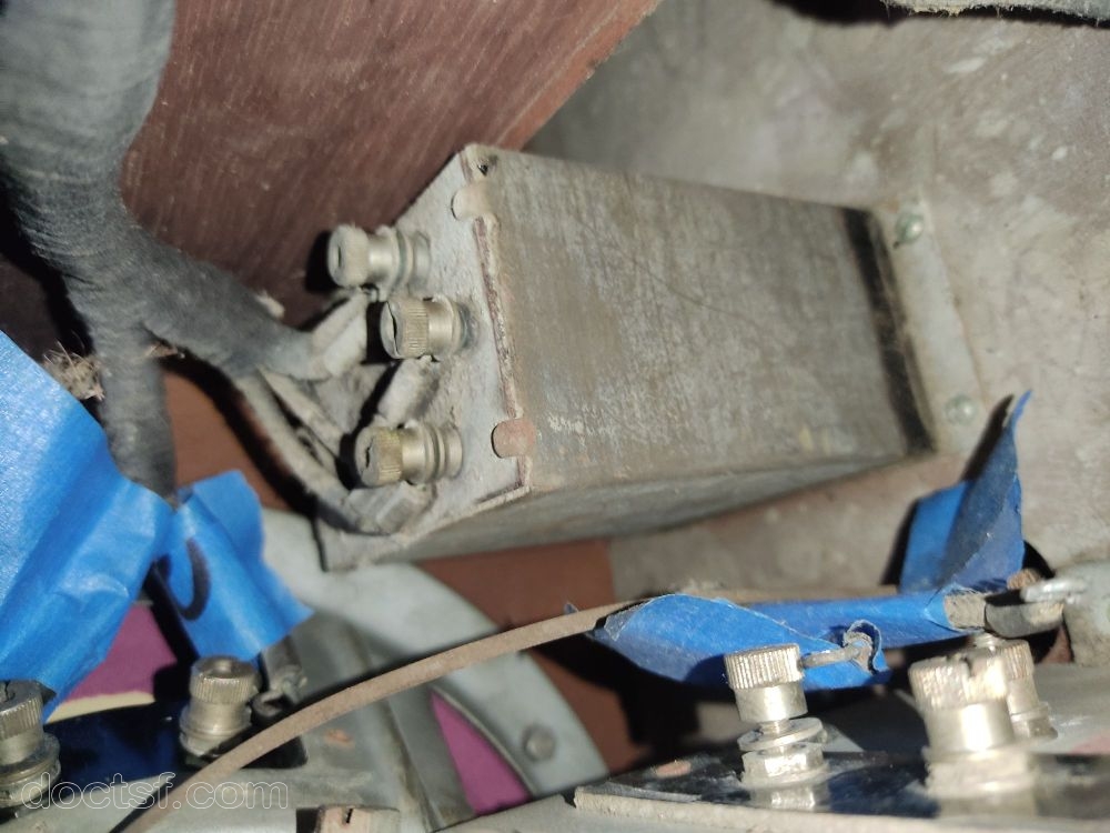

Filtre pour haut-parleur Philips.
Il possède 3 bornes numérotées "40", "41" et "10".
Malgré son utilisation dans de nombreux appareils, il semblerait qu'aucun schéma n'ai été trouvé à ce jour.
Plusieurs personnes ont essayés de traduire le schéma de ce filtre sans réel succès.
Après ouverture et analyse d'un filtre, nous pouvons constater qu'il est constitué de 3 condensateurs (2 uF) ainsi que d'une selfs à prise intermédiaire (fil de cuivre 1 mm, diamètre de la bobine : 5.4 cm, hauteur de la bobine : 6 cm - L = 3.3 mH - Z = 3.3 ohms).
Il faudra sans doute caractériser plusieurs de ces filtres, en vérifier la cohérence (dérive dans le temps) et réaliser une moyenne pour pouvoir reproduire une équivalence ou déterminer la valeur des composants.
Il semblerait que la bonne configuration soit deux inductances en série (L1 et L2 à 3.3 mH chacune) entre les bornes 10 et 40 et trois condensateurs (C1, C2 et C3 de 2.2 uF chacun) entre chaque élément et la bornes 41.
