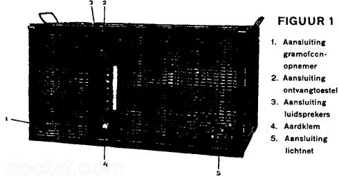

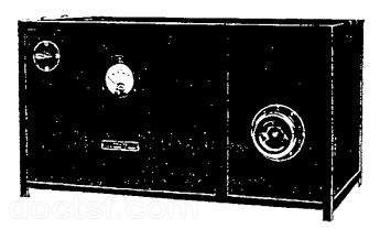

Amplificateur de sonorisation de 50 watts destiné aux installations professionnelles et aux démonstrations. Le Philips 2764 possède un amplificateur gramophone intégré et peut également être utilisé comme amplificateur auxiliaire derrière certains récepteurs radio Philips. Il est prévu principalement pour l'utilisation avec un nombre limité de haut-parleurs électrodynamiques à basse impédance, notamment les modèles Philips 2060 et 2203.

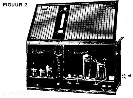

Cet amplificateur utilise une lampe de puissance Philips MC 1/50 fonctionnant sous environ 1000 V plaque pour un courant de 50 mA. L'alimentation haute tension est intégrée et utilise une valve Philips 2769. La partie préamplificatrice comporte des lampes Philips Miniwatt E415, B405 et une valve 506.
L'appareil est équipé de plusieurs dispositifs de sécurité destinés à protéger l'utilisateur contre les tensions élevées présentes à l'intérieur. Il comporte notamment une coupure automatique du secteur lors de l'ouverture du coffret, des fusibles haute tension, une lampe de protection et une cartouche de protection à gaz rare.
