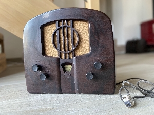

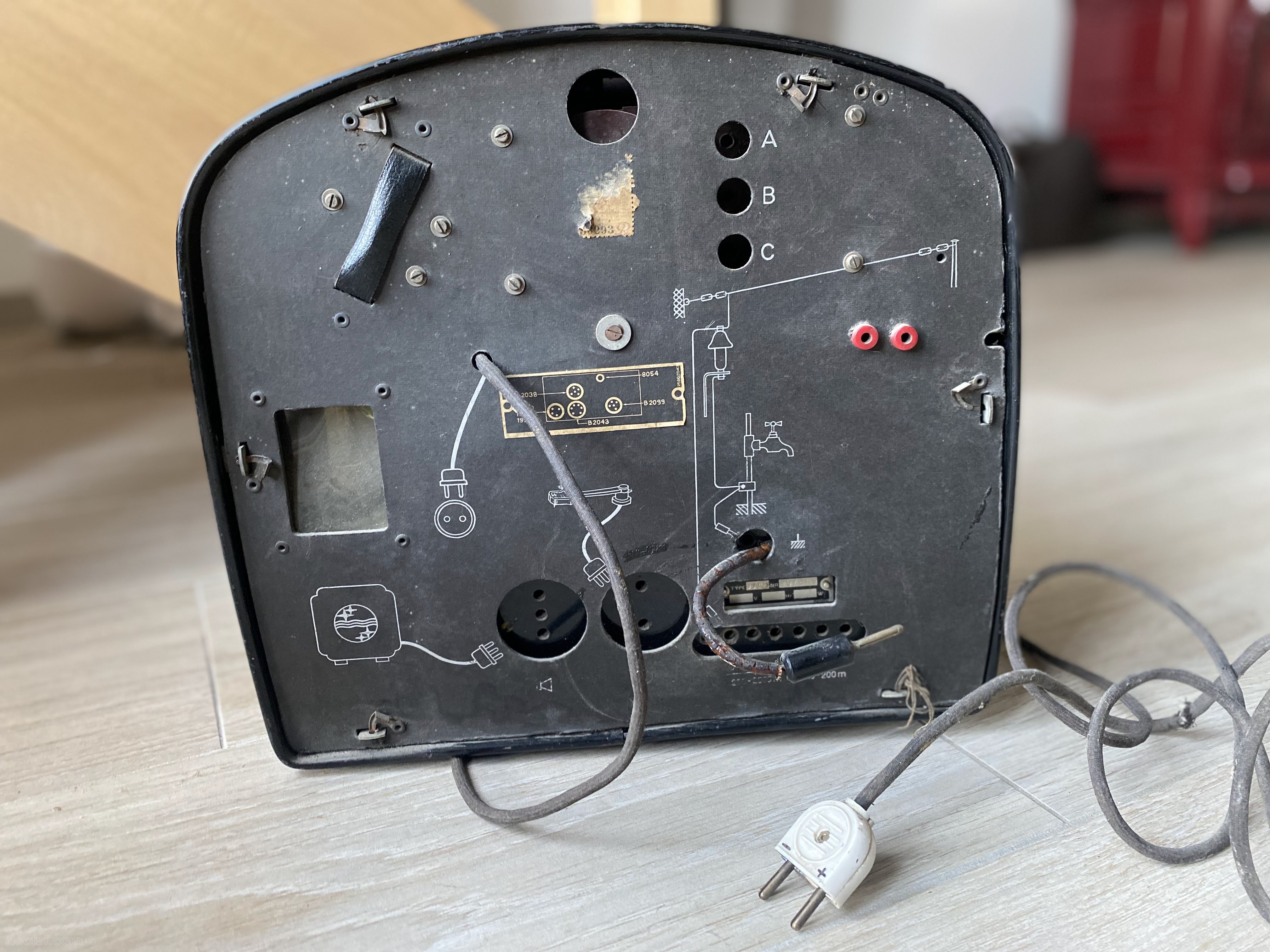

Présentation identique aux récepteurs 938 A, 938 AS et 938 C. Pour le modèle 938 CS, le "S" signifie qu'il est équipé d'un circuit bouchon sur le panneau arrière, qui permet d'affaiblir un émetteur local puissant et gérant la réception d'un émetteur plus faible voisin en fréquence. Le circuit bouchon se connecte en série dans la connexion d'antenne, on branche l'antenne sur une de ses entrées A, B ou C et le câble de sortie se connecte sur l'entrée antenne du poste.. Ce système est un successeur du Philector 4180.

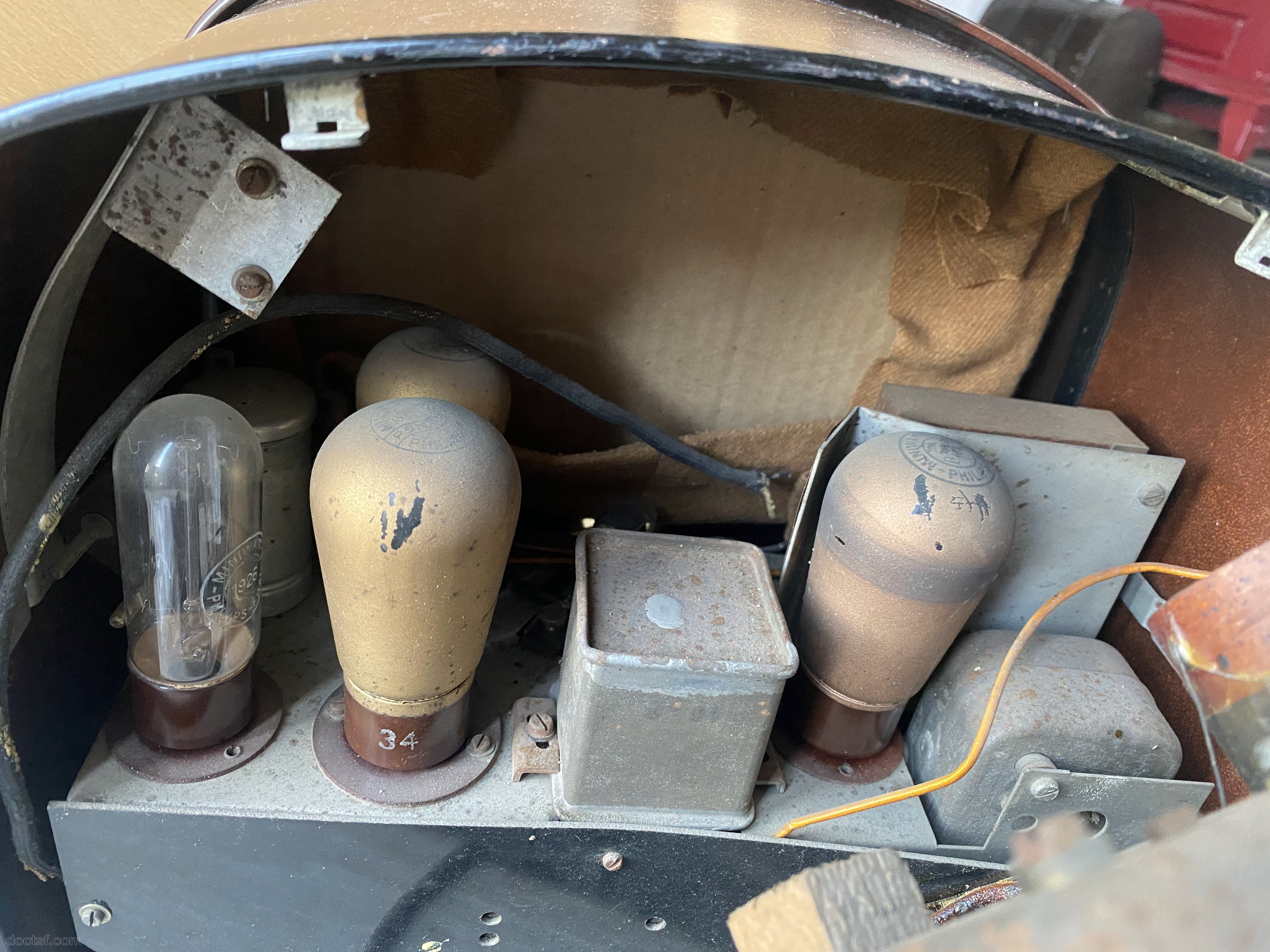

Jeu de lampes 1 : B2099, B2038, B2043, 1926 (Avec régulatrice fer-hydrogène 1926 pour une tension secteur comprise entre 110 et 130 V)
Jeu de lampes 2 : B2099, B2038, B2043, 1927 (Avec régulatrice fer-hydrogène 1927 pour une tension secteur comprise entre 130 et 190 V)
Jeu de lampes 3 : B2099, B2038, B2043, 1928 (Avec régulatrice fer-hydrogène 1928 pour une tension secteur comprise entre 190 et 260 V)
