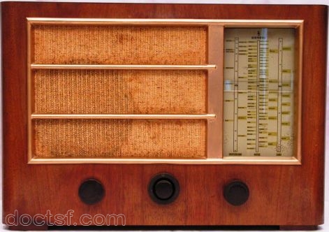

Appareil à 5 ou 6 lampes
Jeu de lampes 1 :
CF7
CK1
CBC1
CL4
EU13
(Jeu de lampes pour 110 à 127 V continu, une résistance remplace la redresseuse AZ1)
Jeu de lampes 2 :
CF7
CK1
CBC1
CL4
EU6
(Jeu de lampes pour 220 à 240 V continu, une résistance remplace la redresseuse AZ1)
Jeu de lampes 3 :
CF7
CK1
CBC1
CL4
AZ1
EU13
(De 110 à 127 V régulatrice EU XIII. De 220 à 240 V régulatrice EU VI. AZ1 en courant alternatif, remplacée par une résistance en courant continu)
Jeu de lampes 4 :
CF7
CK1
CBC1
CL4
AZ1
EU6
(Jeu de lampes pour 220 à 240 V alternatif)
Superhétérodyne. MF : 468 kHz
2 gammes :
GO PO
L: 520 H: 360 P: 300 (mm)
Secteur tous courants Tensions et mode d'alimentation selon la configuration du jeu de lampes
Attention :
De 110 à 127 V régulatrice EU XIII ou KS1320. De 220 à 240 V régulatrice EU VI. Redresseuse AZ1 uniquement en courant alternatif, remplacée par une résistance en courant continu
Équivalent au
A.E.G. 57 GW
Équivalent au
Telefunken 755 GW
