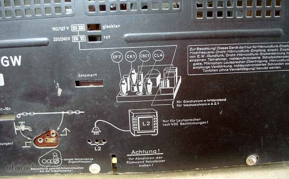

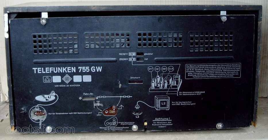

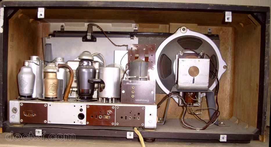

De 110 à 127 V régulatrice EU XIII ou KS1320. De 220 à 240 V régulatrice EU VI. Redresseuse AZ1 uniquement en courant alternatif, remplacée par une résistance en courant continu - voir photo
